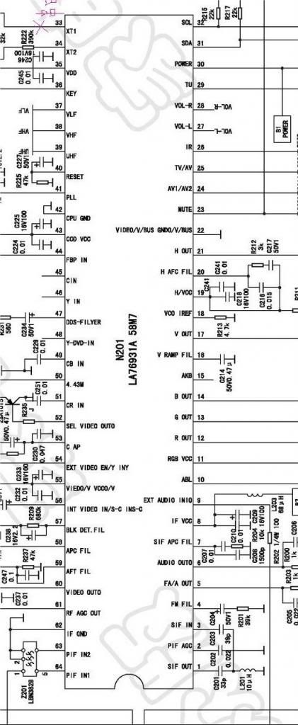

mga master baka alam niyo ang mga pin nito. kahit iyong hvcc na lang. ayaw kasi mag oscillate nitong unit. hindi ko alam saan ang dapat may 9v

baka sapat na itong LA76931A sayo

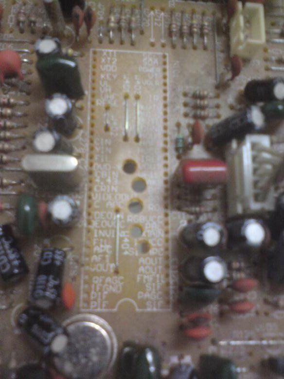

oie jeff kng data pin lng ang kailangan mo... at chassis th-2128a pala yan.. tanggalin mo lng ang uoc... makikita mo sa ilalim nyan ang pin designation nya..
tulad nitong baord na hawak ko ngyon..

ok na po ito. salamat sa tulong mga master. sira nga po ang uoc. shorted ang pin19 sa ground. +1 po
