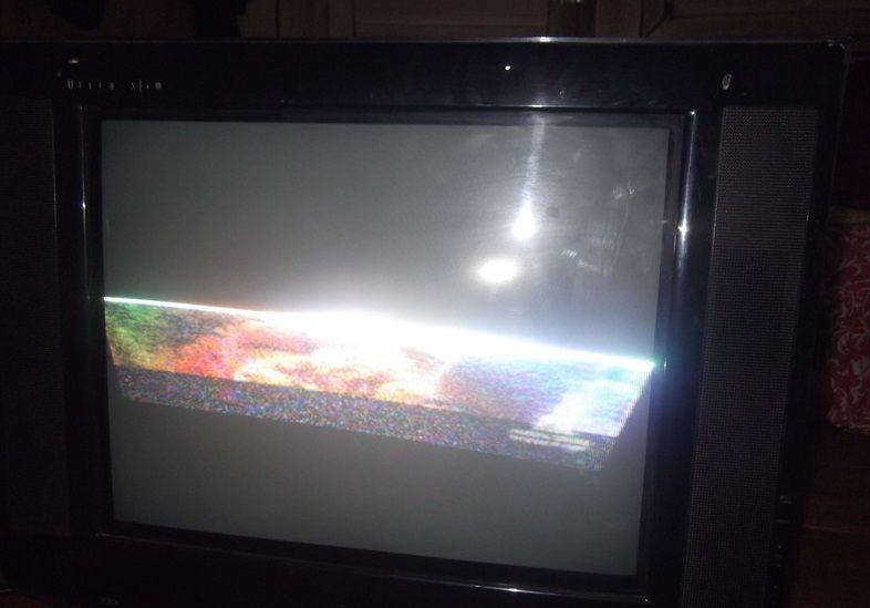

Post by alvinquimbo on Fri May 30, 2014 3:47 pm
 Mga master ito po yung bago kong nirerepair LG CW81b ang chassis nya. Tapos ang probs ay vertical na trapezoid ang itsura. Sa gitna po ito makikita,lahat naman ok liban nalang sa kanyang image..nagtry na ako na palitan ang peripheral kabilang n ang C103 na SCR at tranny na K2941 yata yun pero ala parin,ang duda ko ay ang yoke baka may diperensya ang kaso wala akong pang spare.mamaya ipopost ko po yung yoke nya at ang probs..yung vertical ic nya ay ok rin,anu po kaya sa tingin nyo..?godspeed..

Post by alvinquimbo on Fri May 30, 2014 10:22 pm
Ito po yung problema nito mga master..
Re: LG CW81b
Post by alvinquimbo on Fri May 30, 2014 10:24 pm
Syanga po pala yung vertical ic nito ay di ko pa pinalitan..try kung palitan baka maging ok..

Post by Hertz on Sun Jun 01, 2014 9:57 pm
alvinquimbo palitan mo ng bagong deflection yoke yan
Re: LG CW81b
Post by alvinquimbo on Sun Jun 01, 2014 10:15 pm
yoke na pala to master?san man ako makakita ng ganitong yoke master hertz..sana po may suggest ako..tama pala ako na yoke ang salarin..@master hertz magkano yata itong yoke na ito?salamat po..bakit po nasabi na yoke napo ito master hertz anu pong explanation behind this..

Post by Hertz on Sun Jun 01, 2014 10:24 pm
ganyan na ganyan kasi ang madalas kong nakikitang sirang yoke. tanong mo na lng kay Sir Ultra. mas kabisado niya ang LG

Post by Electro on Mon Jun 02, 2014 10:47 am
Egg yoke nga iyan master
Re: LG CW81b
Post by arkin on Mon Jun 02, 2014 8:59 pm
@ts;plit muna ng vertical ic bago yoke.tingin ko vrtical ic problem yan.prang d ganyan ang image pag yoke ang problema. Very Happy
Re: LG CW81b
Post by Electro on Tue Jun 03, 2014 10:38 am
pwede din pala ang vertical niyan master. +1 po
Re: LG CW81b
Post by Hertz on Tue Jun 03, 2014 8:46 pm
puede din palang hindi yoke iyan. salamat sa pag correct Sir arkin. naligaw lang siguro ako sa keystoning display niya.
Re: LG CW81b
Post by alvinquimbo on Tue Jun 03, 2014 11:50 pm
mga master nasolve ko na po to,vert ic ang sira..nakabili ako kanina at pinalitan ko at yun litaw agad ang image nya..salamt sa advice sir arkin +1 po sayo...sa ngayon gumagana na ang unit..salamat din advice sir hertz at sir electro..godspeed.post ko yung image nya bukas..LA78141 po ang kanyang vert ic..
