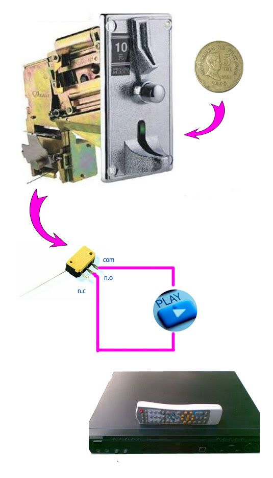

mechanical based po kasi iyan kuya

mas madli pag mechanical,may microswitch na kya yan.. tongue

hhmm,pwde na cguro khit wlang pic.dba tactswitch gmit pra sa play botton?dalawa lng contact non,kong lalagyan mo ito ng dalawang wire tapos i-short mo,gagana yong play dba.tap mo lng yong wire sa contact ng microswitch.paghulog ng barya automatic switch nato.cguro nman nkakta n kyo ng mechanical coinslot dba?incase sa electronic coinslot,maglagay lng ng relay pra magsilbing switch.of course,tap mo rin ang contact ng relay sa wire ptunong play boton.gmitin mo ang coin signal at ground pra magsilbing suply ng relay.o d kya yong counter at b+ ng electronic coinslot.gnito lng gmit ko setup for 9 years kya cgurado ako dto pointout sensya na d mkapost ng pic,plagi nagmadali kc.

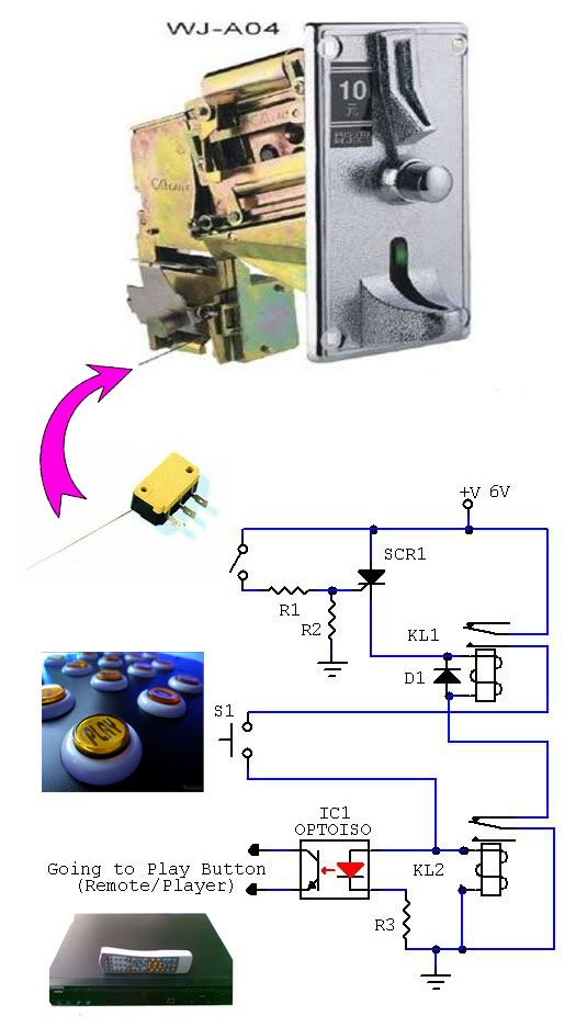

ah kuha ko na po kuya. bali hindi na pala maglalabas ng play/prog button para sa costumer kasi autoplay na ito pagkakahulog palang ng barya. dapat nakaready na ang song number
+1 point po sa inyo kuya Razz
ginawan ko na rin ng pictorial diagram ang circuit sa previous page
one coin at a time lang po ito.

tama!gling mo congratulations kunting corection lng don sa counter,b+ at b- pla yon.[-/+]sory,mali ako don.plagi nagmdali kc apologies i dont know gnito na rin ang konseto sa remote,or mas kilala sa twag na skeleton.cguro aware na kyo about mechanical CS,pwde itong dayain.pti mga bata marunong na nto...tnx nga pla sa pic., cheers

btw @princess my mali sa pictorial mo.
kailan ba hinuhulog sa rejector ang coins ? lol!

nkita mo rin! Razz tao lng pointout
