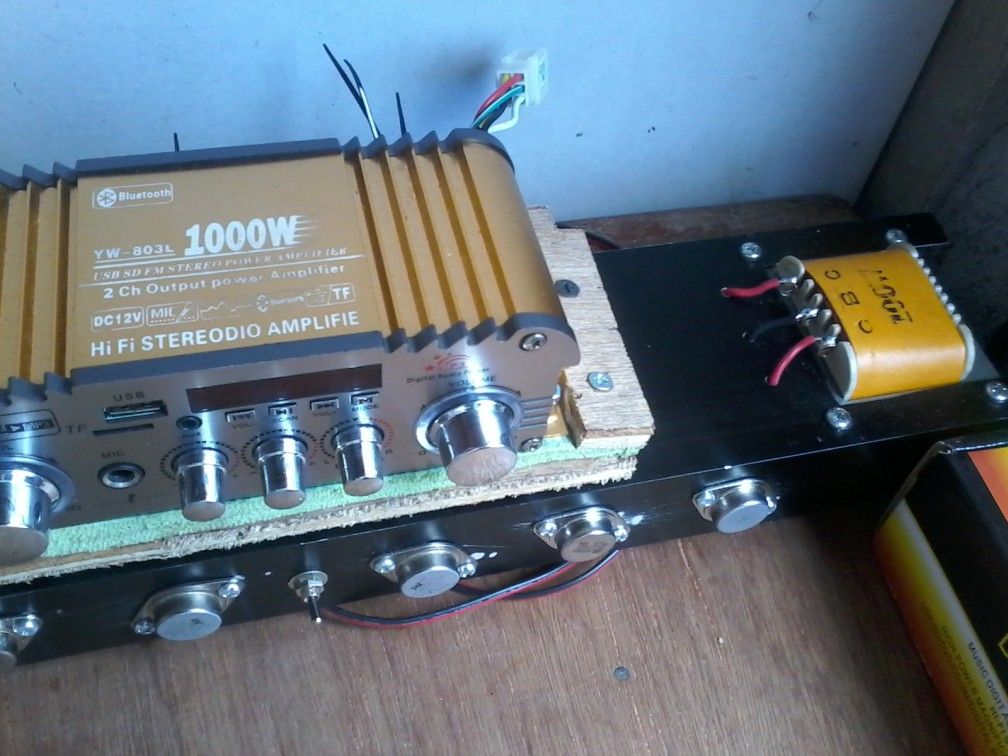

Eto po set up ko..
https://imageshack.us/i/pn6blCe1j
https://imageshack.us/i/pncqIxGBj

galing niyan Master Piyoskaman. Parang booster din pala. +1 po

@piyoskaman:kulang pa ng isang mylar at coil ang set up mo.at khit makukuha mo pa ang tamang crossover sa booster,bale wala parin to.sa amp at preamp nga ang tamang diskarte dyan.sa ngayon hindi na ako gumagamit ng preamp,at hindi na rin an214 gamit ko pangseparator.tda 2003 na.pro pre2ho lng templa sa an214.

pahabol:dapat ang ceter tap sa primary nka tap sa secondary[sa 8 or sa 4,depende sa gusto mo]tanggalin mo yon nakatap sa 0 galing primary,at don mo itap yong tweeter,pro dapat may mylar din to.basa ko sa set up mo,tunog tansan parin yan Very Happy

transformer coupled
