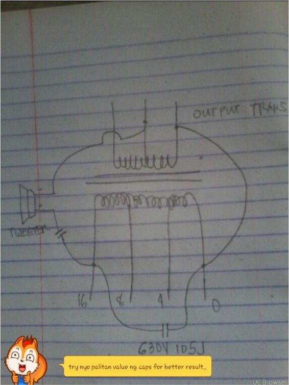

Post by piyoskaman on Fri Jun 17, 2016 9:34 pm
@zhammy...ganda talaga  set up jan sa  ubec....kahi mga 150m pa layo mo dinig mo na hiissssssssiiissss ng tweerer nila...ang iba kahit low power dinig mo pa sa malayo..pinong pino...parang multiplex na kanta..kinuha ung tunog ng  boses ng singer..lol..ung tinuro sakin parang malapit na..ewan ko lang kung tama na toh..pero malapit narin..
Teka..pano po ba magpost na picture?

Re: patabang mga master saon pag pa pino sa tweeter kanang murag piso nga duk2x ba.
Post by piyoskaman on Sat Jun 18, 2016 11:07 am
Eto na po mga sirs..sana makatulong..
https://imageshack.us/i/powXjJzej
