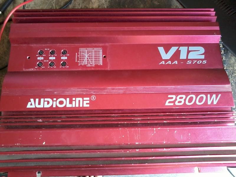

Post by baddypepito on Sat Mar 15, 2014 12:22 pm

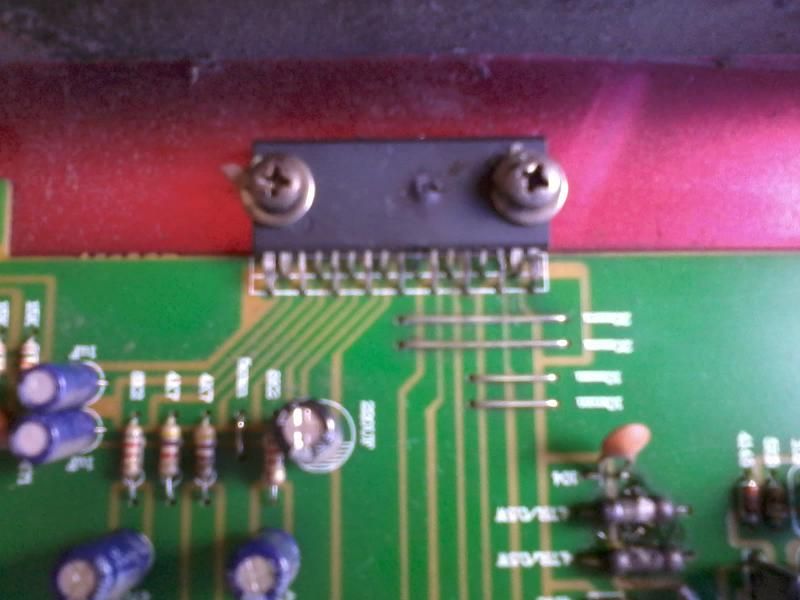

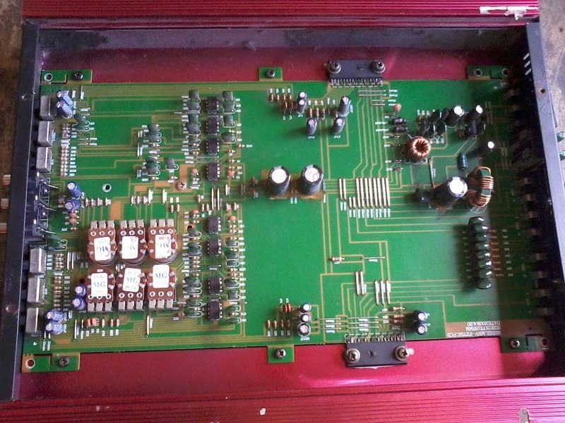

hello at good day po sa lahat.. ask lang po sana ako kung meron kayong number sa audio ic nito? ic type po ang kanyang audio na gingamit., ito po ang mga pics:

Post by Hertz on Sat Mar 15, 2014 6:10 pm
kamukha sila ng TA8215H

Post by DJFEL on Mon Mar 17, 2014 11:18 am
may born out...try lang ta hagilap pang may mapa to..

Post by baddypepito on Mon Mar 17, 2014 12:11 pm
parang hindi ito burado... sadyang wala lang part number... wala talaga akong makita na number eh..

Post by baddypepito on Mon Mar 17, 2014 12:13 pm
@sir hertz... kamukha nga sir... pro hindi rin ako sure kong yon ba ang kanyang exact number..
sana merong kapareho nito na may number...

Post by Ahmadiloz on Mon Mar 17, 2014 3:35 pm
parang TA8210 yata yan ng TOSHIBING...

Post by Ahmadiloz on Tue Mar 18, 2014 2:45 am
low pass Filter ba ung nasunug sir??
TA8210ah nga cguro yan kc may jumper sa pin 10 at 17 at ung 1 ay nc..

Post by Hertz on Tue Mar 25, 2014 10:34 am
baddypepito wrote:@sir hertz... kamukha nga sir... pro hindi rin ako sure kong yon ba ang kanyang exact number..
compare mo sa datasheet ang bawat pin function niya.
TA8215H
Ahmadiloz wrote:parang TA8210 yata yan ng TOSHIBING...
puede rin nga yan. mas mataas siya mag deliver ng power kaysa sa 15

Post by realaudio on Wed Jun 25, 2014 3:38 pm
ndi q mawari dami kasi ganyan sa family ng sip2 -17 na ic masasavi u ba kung anu ang function?
