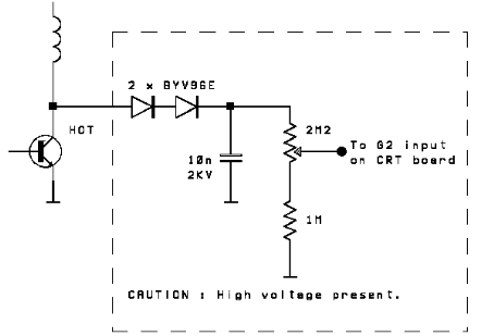

hmmppfff.. na try mo bang ma efloat ang blue screen caps nyan sis?
kng Uu... at kng duda sa supply ng G2 na nanggagaling sa FBT ay pwde mgtest gamit ang external G2...
jan natin mlalaman sis.. at makoconfirm agad kng iyong g2 ba sa fbt ay nadedelay...
