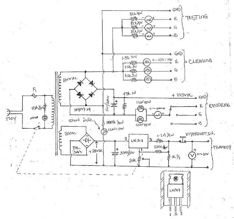

mga master totoo po ba na pwedeng tanggaling yung short sa CRT using filter capacitor?kung totoo paano gawin?at ano ang value ng electrolytic capacitor?salamat po..

i doubt na masosolve mo yan sis.. using caps lng.. kaelangan mo kasi na malakas na kuryente para matanggal ang weld sa loob.... pwde lng ang ganyan style kng boost color ang target mo... 50-50 nga lng ang chance mo jan na marepair ang kulay at maipangtay o mahabol sa iba sis... pwde masolve pwde din hndi.. pero hndi xa mkakapag worse sa unit... pwde na ang mga value na 2.2uf, 3.3uf at 4.7uf/250/400V. sa pggamit.. shunt/parallel mo lng sa Kx Gun (x-represent color gun like KR, KG, KB)  to ground ang caps ng around 4-6 seconds... depende na rin sau ilang seconds.. di nmn sensitebo yan... focus muna sa isang kulay... then release... kabit mo ulit ang caps sa Gun na un na pabaliktad nmn ang polarity ng caps... ingat lng ng kunti baka mashort mo ang ibang pins  ^_^  ... then sa ibang GUn namn....
sa ganyan style mga sis.. kng sobrang kapal ng kapit ng shorted Grid / weld grid nya sa loob ay di kakayanin ng DC stored ng caps... its better to rejuvinate using 450Vac.. medjo delikado nga lng... kasi pwde matuluyan ang picstube kasi my chance na maputol ang linya ng GUN

nung employee pa ako sa service center
may ginagamit kami na
pang tanggal ng short sa loob ng CRT (inter electrode short)
pwede DIY yun.
actually parang nakita ko na din sa web yung aparato na yun
basic transformer lang laman saka switch lang
iba ibang voltages.

mas malaki ang voltage mas malakas sumabog
jajajaja jokz  ^_^
xa nga pala sir danny.. natisod ko sa elab,,,
CRT Rejuvenator

ilang amp ung xformer sir?

Post by ultrasonic™ on Thu Feb 13, 2014 2:29 pm
3A pwde na sis...

Post by DJFEL on Wed Mar 05, 2014 7:31 pm
try nate gawen yan...yan ba lahat yong sa diagram...wla napo bagohen...
Re: repair CRT shorts
Post by DJFEL on Wed Mar 05, 2014 7:34 pm
ultrasonic™ wrote:mas malaki ang voltage mas malakas sumabog
jajajaja jokz  ^_^
CRT Rejuvenator
parang e rewind to ha..wlang ma bile na transfo neto..
