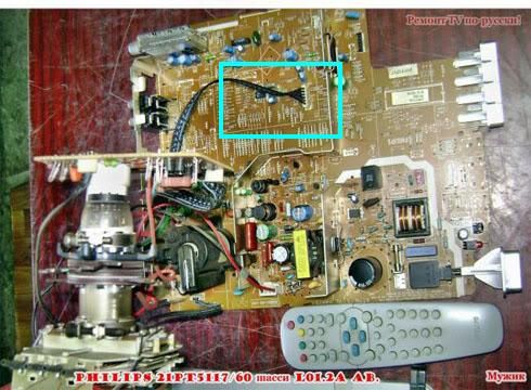

ung tv q po kc bago lng ilang araw q p lng po ngamit bigla n lng nawalan ng sounds...pati sa video wla rin sounds...ok nman po ung settings nia sa menu...chenek q n po board nia wla nman pong naglost connection...naipost q n po 2 d2 kya lng hnd q npo naupdate hnd q n po kc maopen ung accnt q...nacheck q n rin po standby supply pin ok nman po...pin1=11.8V ok po...ngtanung aqo sa ibang technician sabi bka sa system IC n....un po kcng system ic nia Quadpack mahirap po i replace...my remedyo p po b kahit hnd mgpalit ng system ic kc bka mahirap din mghanap ng ic..sanaa po mga master mtulungan nio q...
ganito po pla ung board nia

ito pala ang para sa SDM - 062596 directly followed by the MENU button or Short wires 9631 and 9641 on the mono carrier. malapit yan sa memory.

eto ang mapa nyan -> Chassis L01.2A
bka makatulong
on topic:
kng ok ang spkr nyan at ok ang supply bka nmn nkaactivate lagi ang standby mode nyan.. IIRC pin5 ata un.. check din bka... nka minimum lagi ang dc volume nyan pin9 ata..
pero mas kutob ko na reflash muna ng eeprom... pwde mo yatang gamitin ang dump ng 21PT2325/71
