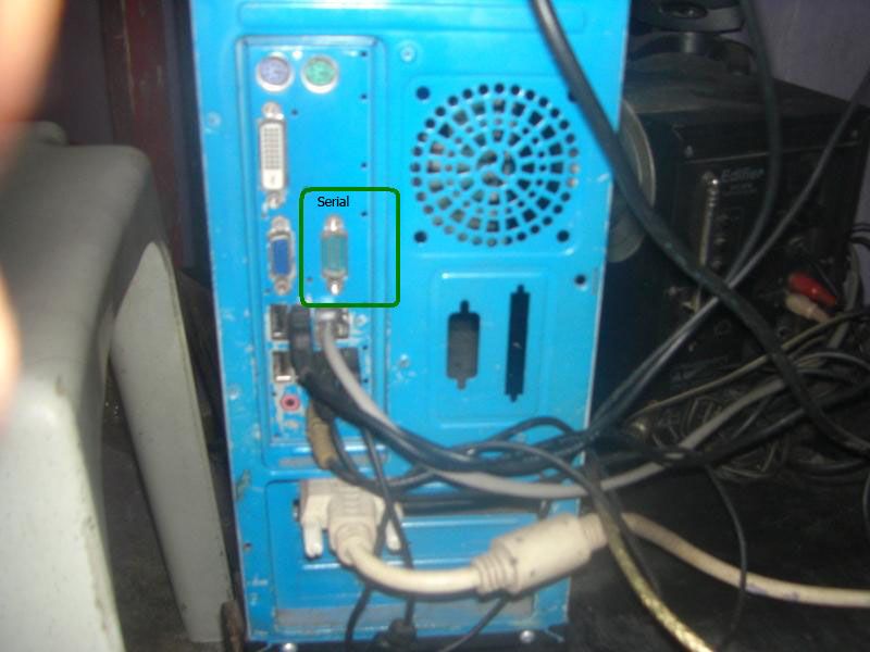

master vga yan nasa video card. 15 ang butas.
dapat sa serial ka master Ahmadiloz. iyong 9 lang ang butas o karayom

yang nsa 2nd picture sis ts... yan ang db9

yan ang serial port. kita mo iyang nasa picture na pinost ni electro na may siyam na pin.Ahmadiloz wrote:@Dizon: saan ko ito mkita ang COM master??
sa mga lumang mother board. madalas merong 2 ports. kaya com1 at com2. i think they are refering on that.
review mo ang connection mo. from pin to pin. iilan lang naman yan. may guide ka naman para di ka malito sa mga pins. may number namang naka print sa serial port or printer port. take a look closely sa second image posted.Ahmadiloz wrote:@Electro: uu nga ung kadalasan built in na sa motherboard....

eto lng nkikita ko sa likod sir ehh..
wla syang parallel port...
