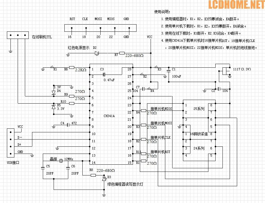

ano kayang PIC Ic gagamitin nito mga masters???
Post by Ahmadiloz on Sun Oct 20, 2013 7:58 am

IIRC pic PIC18F2550 yata yan... yan ang gamit nina sis kas.. member xa dito... mostly ung mga smd package type ang gnamit nya.... pwde mo xang e pm... my binibinta din xang mga ganyan...

ultrasonic™️ wrote:IIRC pic PIC18F2550 yata yan... yan ang gamit nina sis kas.. member xa dito... mostly ung mga smd package type ang gnamit nya.... pwde mo xang e pm... my binibinta din xang mga ganyan...
pickit2 at Open Programmer v0.8.x yata ang tinutukoy mo dito sir thinking
Oo nga, ang alam ko atmega8 ang gamit niya sa USB SPI Flasher v2 at CH341A naman sa USB SPI Flasher v3

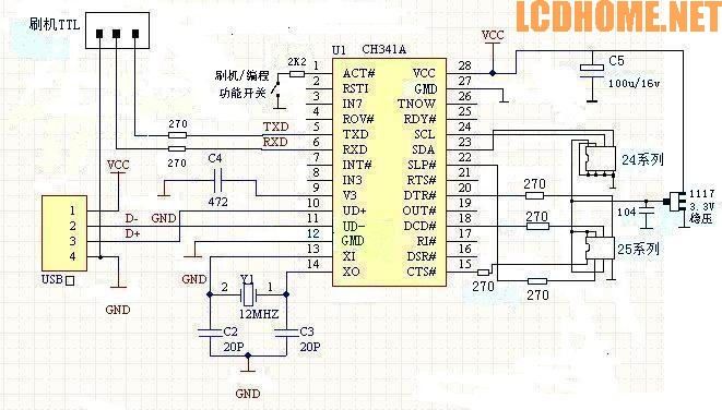

nilabas mo na rin naman ang GUI sir. share na rin natin dito ang schematic
it's a CH341A based programmer origin from china
